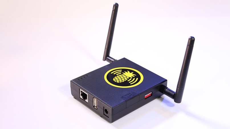

WiFi Pineapple — это продукт предприимчивых американцев, которые заказали у китайцев Wi-Fi роутер с двумя беспроводными интерфейсами и одним проводным, написали под него прошивку на базе OpenWRT и напичкали утилитами для взлома\перехвата и анализа трафика.
У устройства 3 сетевых интерфейса (2 беспроводных с возможностью работы в режиме монитора и 1 проводной ), 1 USB порт для флешки\3-4G модема\GPS-треккера и слот для microSD карт.
Так же на корпусе устройства есть набор тумблеров, сочетание которых позволяет запускать устройство с пакетом заранее присвоенных выбранному сочетанию команд, что сокращает время предварительной настройки, если задача является типовой и регулярной.

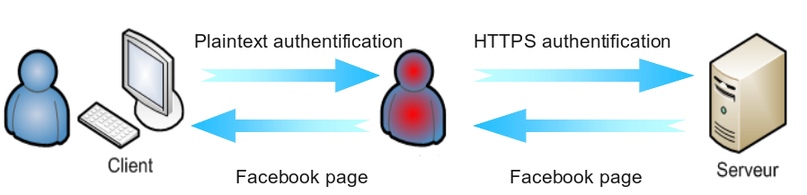

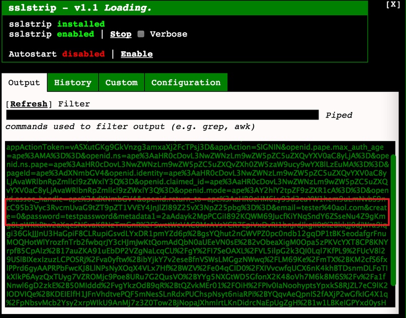

Вторым королем нашего «ананаса» является SSLStrip, который несмотря на постепенную потерю актуальности все еще остается важнейшим инструментом перехвата данных. Этот MITM модуль обнаруживает попытку клиента соединиться по HTTPS-протоколу и навязывает ему HTTP соединение, в свою очередь устанавливая HTTPS соединение с точкой назначения. Невнимательный клиент ничего не замечая вводит свои учетные данные и они тут же попадают в журнал.

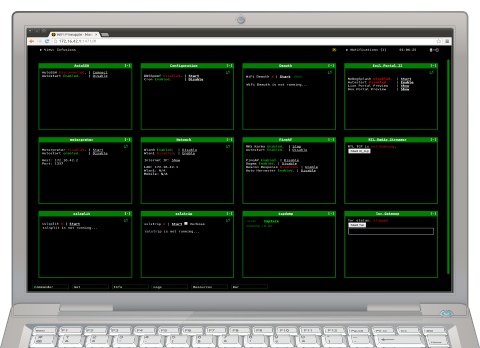

Управление устройством осуществляется через веб-интерфейс, хотя можно и удаленно по SSH(для удаленного доступа к установленной в целевой точке системе предусмотрен автоматически поднимающийся при включении обратный SSH-туннель). Веб интерфейс в целом годный, но работает неидеально и иногда слишком быстрая и активная работа с ним приводит к перезагрузке устройства, благо все нужные сервисы можно выставить в автостарт. Все компоненты можно обновлять прямо из интерфейса, новые прошивки так же устанавливаются на лету.

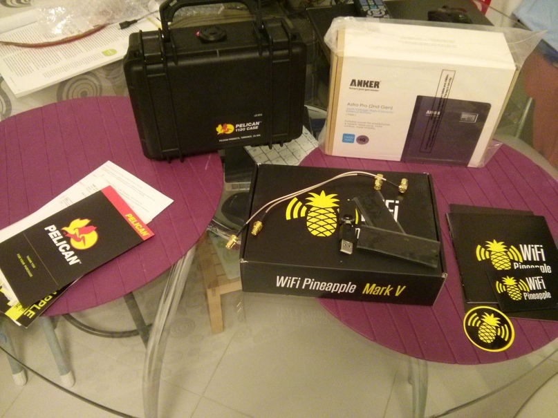

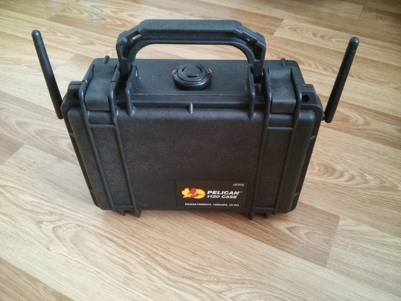

Мне в руки попала версия Elite, которая помимо самого роутера включает в себя ударопрочный водонепроницаемый кейс и аккумулятор на 15000 mAh, что в сумме дает систему всепогодного наружного размещения с автономностью в 12 часов непрерывной работы, так же в комплекте идет буклет по быстрой настройке, зарядное устройство, удлинители антенны для выноса рожек за корпус кейса и патч-корд.
