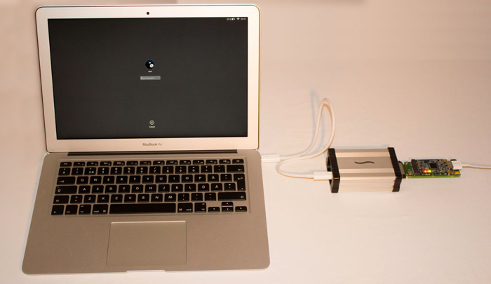

Уязвимость в фирменной системе шифрования файлов FileVault2, которое используется в macOS, позволяет хакерам быстро добыть пароль к шифру и получить таким образом доступ ко всем файлам на компьютере. Для этого к «спящему» или заблокированному Mac достаточно подключить самодельное устройство под названием PCILeech общей стоимостью в $300, созданное шведским исследователем Ульфом Фриском (Ulf Frisk).
PCILeech подключается к Mac через порт Thunderbolt, после чего командой ctrl+cmd+power запускается принудительная перезагрузка, в ходе которой извлекается пароль. Пароль позволит разблокировать Mac и получить доступ ко всем находящимся на нем данным. Атака занимает менее 30 секунд, утверждает Фриск.

Как собрать прибор
PCILeech – это прибор для проведения DMA-атак на 64-битные системы, в том числе Linux, FreeBSD, macOS и Windows. Для описанной выше атаки на macOS Фриск разработал версию устройства PCILeech 1.3.
Для создания прибора Фриск использовал чип USB3380 стоимостью порядка $15. Однако исследователь советует воспользоваться макетной платой USB3380-EVB mini-PCIe или PP3380-AB PCIe с предустановленным чипом.
Плату можно найти на ресурсах eBay или AliExpress. При этом плата ExpressCard EC3380-AB не подходит, но можно использовать разработки компании BPlus Technology. PCILeech работает через порт Thunderbolt 2. На новых Mac, где есть только USB-C, Фриск его не проверял.
ПО, необходимое для работы устройства на Windows 7 и Windows 10 PC, можно найти на ресурсе GitHub. Там же находится полный список компонентов и руководство по производству PCILeech.
