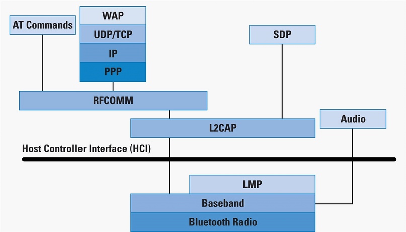

Стек протоколов Bluetooth
Стек протоколов Bluetooth выглядит вот так:
Устройствам Bluetooth не обязательно использовать все протоколы стека. Стек Bluetooth разработан для того, чтобы различные коммуникационные приложения могли использовать Bluetooth в своих целях. В общем случае, программа пользуется только одним вертикальным срезом этого стека. Слой протоколов Bluetooth и связанные с ним протоколы:
  • Основные протоколы Bluetooth: SDP, LMP, L2CAP
  • Протокол замены кабеля: RFCOMM
  • Протокол управления телефонией: AT-Commands, TCS Binary
  • Заимствованные протоколы: OBEX, vCard, PPP, WAP, vCal, UDP/TCP/IP, WAE, IrMC
В дополнение к слоям протоколов спецификация Bluetooth также определяет интерфейс хост-контроллер(HCI). Он обеспечивает командный интерфейс для связи с контроллером базовой полосы, менеджер канала связи, а также доступ к данным о состоянии оборудования и управляющим регистрам, отсюда и название вышеприведенных инструментов: hcitool, hciconfig и hcidump

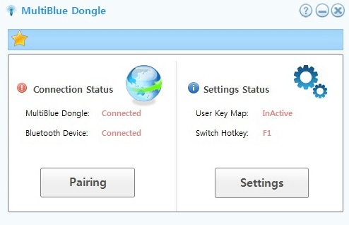

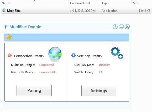

После подключение к ПК, он появится в системе как флэш-накопитель. Открыв его, вы увидите перед собой выбор - Win и Mac, выберите в зависимости от вашей системы, для Linux через Wine, соответственно выбираем Win. После этого произойдет запуск приложения MultiBlue

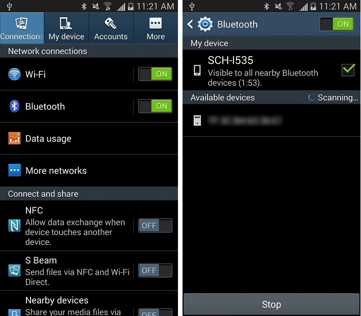

Теперь нужно перевести наше мобильное устройство-цель в режим видимости, в моем случае мобильное устройство будет видимо в течении 2 минут, этого хватит для соединения с лихвой
После этого в списке доступных устройств появится "MultiBlue Dongle", начинаем сопряжение на нашей цели, когда мы начнем сопряжение, цель выдаст нам код, который необходимо ввести в нашу программу MultiBlue. Как вы уже могли догадаться, это и есть тот самый пин-код, необходимый для начала сопряжения. В дальнейшем мы рассмотрим различные способы(например перехват, перебор) получения ключа без физического доступа к цели.
Так же можно было обратить внимание, что ключ называет себя "MultiBlue Dongle", что выглядит подозрительно, в дальнейшем мы рассмотрим как подделывать это имя, заменяя его чем-то менее подозрительным, чтобы пользователь думал, что подключается, например, к собственным устройствам.
И так, после того, как мы ввели ключ с телефона в нашу программу, MultiBlue покажет, что мы подключены к устройству
Теперь, мы можем управлять устройством посредством клавиатуры и мыши, то есть мы получили контроль над устройством, и можем делать с ним почти все что хотим. Например устаноовить вредоносное и/или шпионское ПО, а также можно открыть терминал в фоновом режиме, чтобы мы могли им пользоваться, когда устройство будет поблизости. Теперь надо найти способ управления устройством без физического доступа, и без MultiBlue.

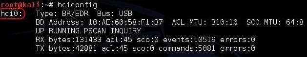

Для начала пересядем с Windows на Linux машину, я буду использовать Kali Linux. Нам потребуется совместимый с Linux адаптер Bluetooth.
Теперь нам необходимо проверить, распознан ли наш адаптер, и включить его, для этого вводим команду "hciconfig".
Как вы можете видеть на скриншоте, у нас есть Bluetooth адаптер с MAC адресом 10:AE:60:58:F1:37. BlueZ дал ему имя "hci0". Теперь включим его, введя команду "hciconfig hci0 up". Теперь наш адаптер готов к работе.

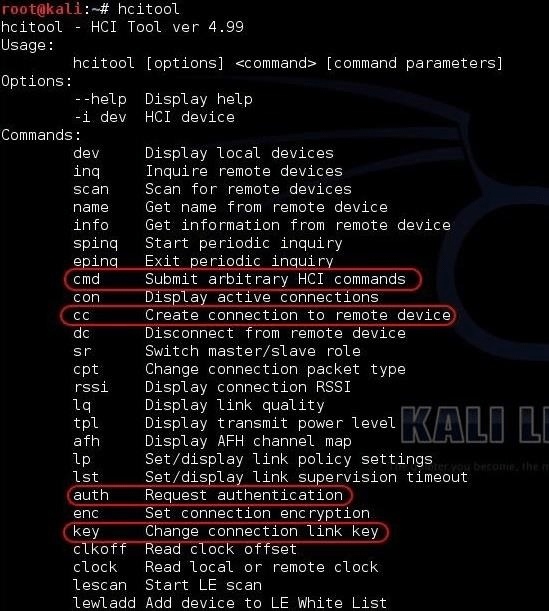

HciTool - мощный инструмент командной строки стека BlueZ, облаающий широким функционалом, на скриншоте ниже вы можете видеть список из некоторых его команд, которые могут быть очень полезны

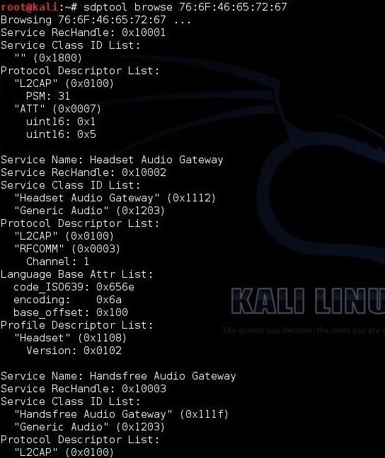

Узнав Mac адрес устройства с помощью HciTool, мы можем воспользоваться протоколом обнаружения сервисов(SDP) для поиска сервисов у нашей цели. В BlueZ для этого есть инструмент sdptool, чтобы им воспользоваться, вводим команду "sdptool browse MAC_АДРЕС”
На скриншоте мы видим, что инструменту удалось получить информацию обо всех сервисах, которые может использовать устройство.

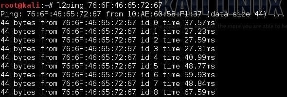

И так, после того, как мы потратили время, разбираясь в сканировании, наше устройство могло покинуть пределы рабочей станции, а также отключить режим обнаружения. Чтобы это проверить, воспользуеся командой "l2ping MACАДРЕС”
На скриншоте мы можем видеть, что наша цель находиться в режиме обнаружения и расположено в пределах зоны досягаемости.

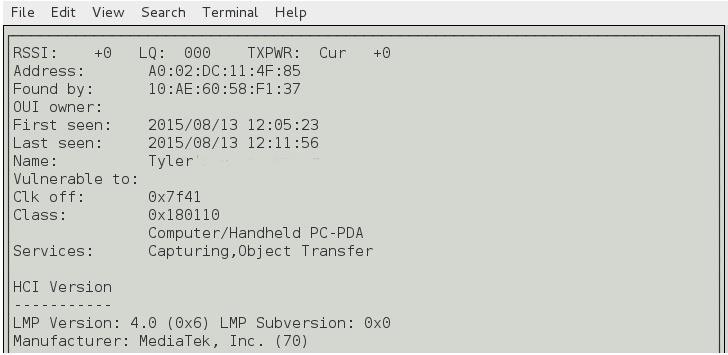

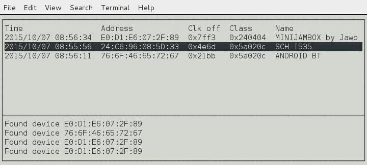

Также в Kali есть инструмент с графическим интерфейсом, такой как BTScanner, чтобы им воспользоваться, наберите в терминале команду "btscanner", после чего у вас откроется интерфейс программы. Чтобы подключиться к устройству, надо нажать клавишу "i" на клавиатуре.

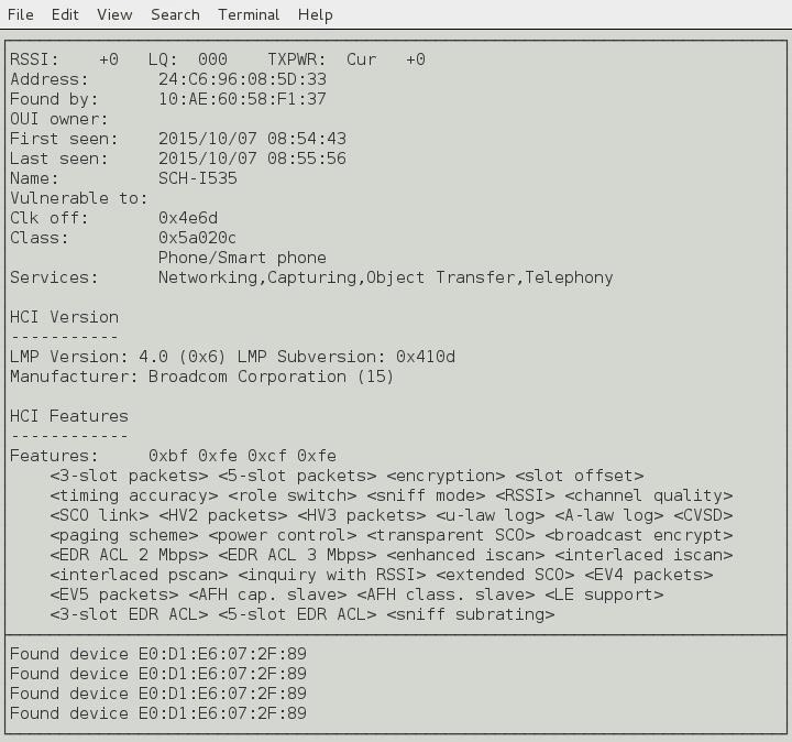

Как вы можете заметить, BTScanner нашел еще одно устройство - "MINIJAMBOX by Jawb". Это устройство все это время находилось в зоне досягаемости, просто это колонка, которая уже была подключена к устройству, и поэтому она не отображалась на предыдущих сканерах, но BTScanner смог её обнаружить.
Чтобы получить больше информации об устройству, наводим на него мышку и нажимаем "Enter" на клавиатуре. Утилита покажет всю известную информацию об устройстве
Можно обратить внимание на то, что данный инструмент показал класс этого устройства как "Phone/Smartphone", расшифровав код 0x5a020c.

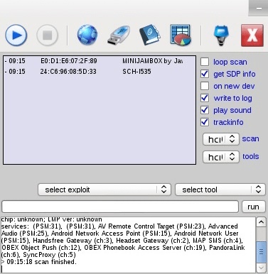

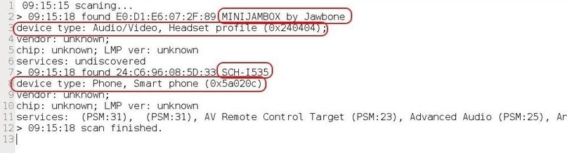

В Kali есть еще один инструмент с графическим интерфейсом, который можно использовать для сканирования Bluetooth. Он называется BlueMaho, и является встроенным инструментом для сканирования и взлома Bluetooth, сейчас мы будем использовать его только для сканирования. Для запуска инструмента необходимо ввести команду "bluemaho.py" На экране компьютера появится окно как на скриншоте
Нажимаем на кнопку "получить информацию SDP", а затем самую левую верхнюю кнопку.
BlueMaho произвел сканирование и нашел два Bluetooth устройства, а также отобразил информацию о них в нижнем окне
Можно обратить внимание, что инструмент показывает имя перовго устройства "MINIJAMBOX", а затем описывает его как "Аудио/Видео, профиль гарнитуры". Второе устройство называется "SCH-I535", и, как нам уже известно, относится к типу "Телефон/Смартфон"
