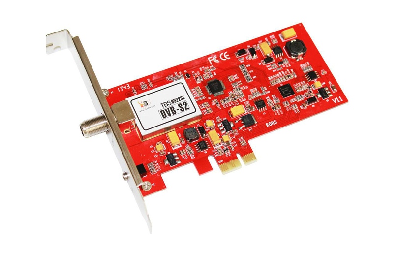

Тарелка и LNB – это более или менее стандартное оборудование, а самым важным компонентом является плата. Лучшие платы DVB-S производит сейчас компания TBS Technologies. Лучшей базовой платой для данной задачи может быть плата TBS-6922SE.
Плата PCIe TBS-6922SE для приема каналов в стандарте DVB-S
Плата TBS особенно подходит для этой задачи, так как имеет специальные драйверы режима ядра Linux и поддерживает функцию сканирования brute-force (брутфорс), которая позволяет проверять широкие диапазоны частот на наличие интересующих сигналов. Можно, конечно, использовать и другие платы PCI или PCIe, но USB-плат следует избегать, так как в большинстве случаев они не обеспечивают нужного качества.

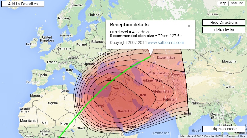

Для расчета размера тарелки можно использовать различные инструменты, включая онлайн-ресурсы, например, satbeams.com:
