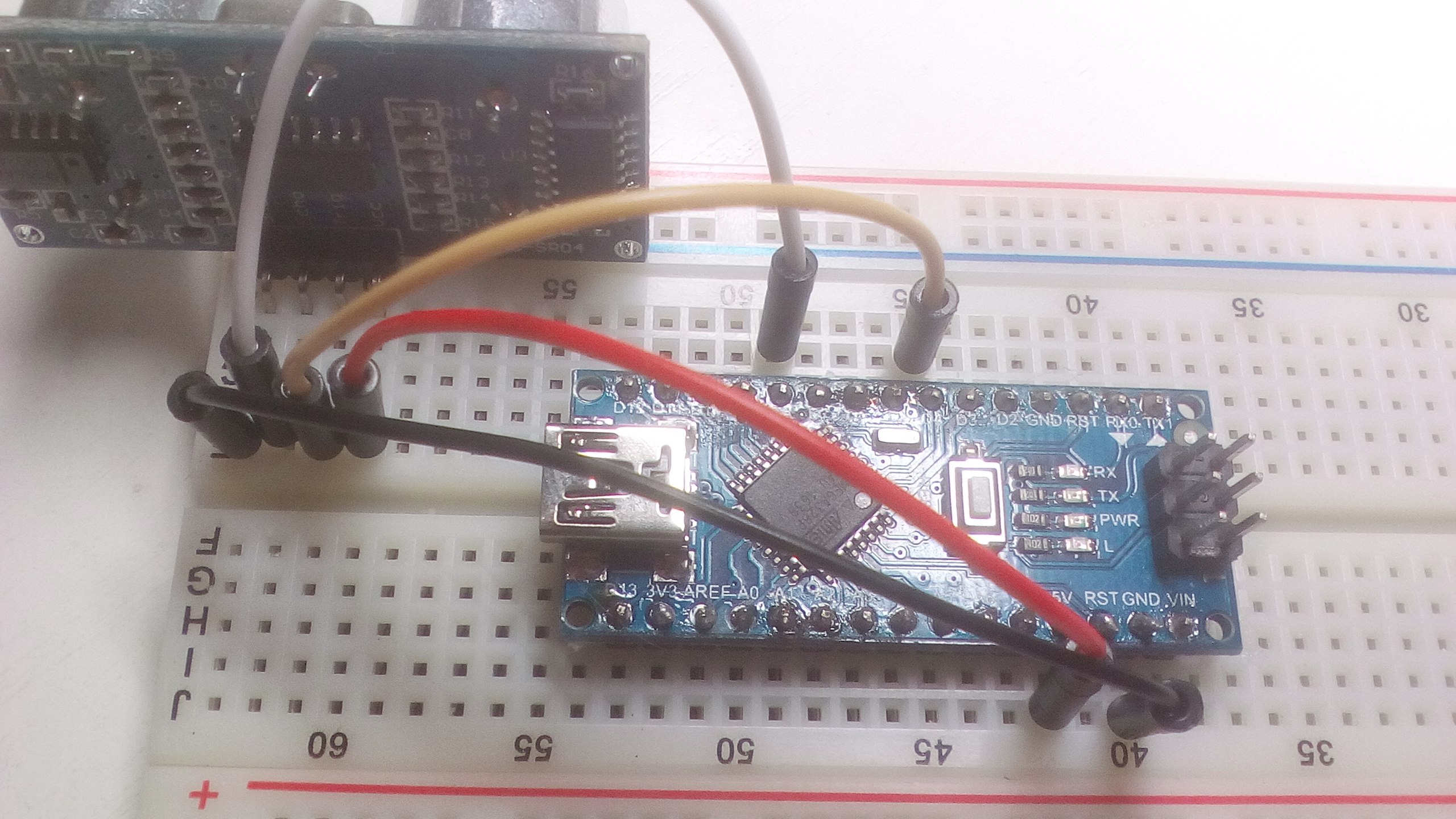

Как все пришло, нужно подключить наш датчик к ардуино:
-Если купили набор, то просто проводами соединяем ногу на датчике Gnd, с GND на ардуино.
-Ногу Echo с пином D8.
-Trig с пином D4.
-Vcc с пином где написано +5V

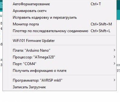

Далее подключаем к ПК, Открываем Arduino IDE, затем скетч который в архиве.
Не забудьте выбрать в инструментах COM порт, к окторому подключен микроконтроллер, скорее всего не COM 1. Так же выбирите модель платы (Arduino nano, uno, mega и т.д. В моем случае nano).
Процессор ATmega328.
Пример
Прошиваем наш скетч, нажав на стрелку (находится рядом с галкой:))

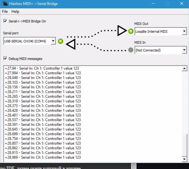

Затем открываем программу hairless-midiserial (Тоже в архиве)
В serial port выбераем наш порт (тот который выбирали в Arduino IDE) и побегцт знаечния, её сворачиваем! НЕ ЗАКРЫВАЕМ!
Приблизьте руку к эти глазам(датчику) значения должны меняться.
