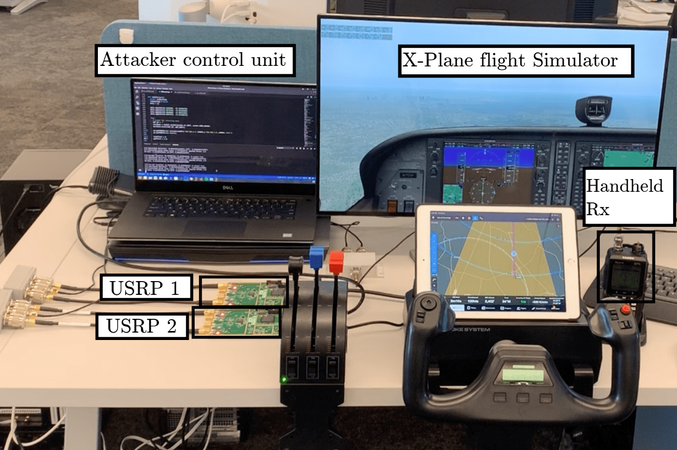

Начнём с простого: cигнал, по которому самолёты находят посадочную полосу, можно подделать с помощью обычной рации, которая продается в интернет-магазине за ~ 600$
С помощью такой штуки производится атака на радио, воздушное судно видит уже поддельные сигналы КГС и легко сбивается с курса.
Стоит отметить, что практически любое воздушное судно использует функцию КГС для безопасной посадки в аэропортах. КГС (курсо-глиссадные системы) - считаются системами точного сближения, поскольку, в отличие от GPS и других навигационных систем, они обеспечивают жизненно важную информацию в реальном времени по поводу горизонтальной ориентации самолёта по отношению к посадочной полосе и вертикального угла снижения. Таким образом, радионавигация КГС — главный помощник пилота при наиболее безопасной посадке судна на полосу в аэропортах.
Ну, а теперь самое интересное, как Вы уже поняли КГС это уже технология прошлого, не смотря на то, что самолёты и по сей день её активно используют. Так например, радиосигналы при передаче никак не шифруются, радиосигнал транслирует оператор аэропорта, за каждым таким аэропортом закреплена определенная радио частота, что тоже неправильно. Чтобы вы понимали, технология КГС используется почти в каждом гражданском аэропорте мира, и вопрос её безопасности никого не волнует, сегодня мы, как говорится, на живом примере убедимся в этом.

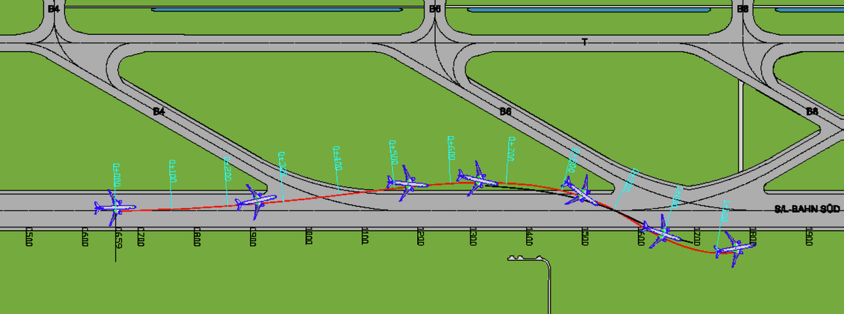

Для того чтобы перехватить и подделать КГС сигналы нам необходима импровизированная радиостанция со специальным программным кодом (который легко достать в сети), к слову, стоимость такого чуда всего шесть сотен зеленых (как уже упоминалось выше). Используя такую нехитрую штуку можно подделать сигналы аэропорта так, что навигационные инструменты пилота будут показывать, что самолёт сбился с курса. Технология атаки состоит в том, что поддельные сигналы говорят о том, что угол снижения меньше, чем есть на самом деле. Подделанное сообщение содержит т.н. сигнал «принять вниз», сообщающий пилоту о необходимости увеличить угол снижения, при таком условии самолёт коснётся земли до начала посадочной полосы, что собственно и переведёт к его крушению. Или же: атакующий может отправить сигнал, сообщающий пилоту, что его самолёт находится левее осевой линия посадочной полосы, когда на самом деле самолёт находится точно по центру. Пилот среагирует, уводя самолёт вправо, из-за чего в итоге сместится в сторону.

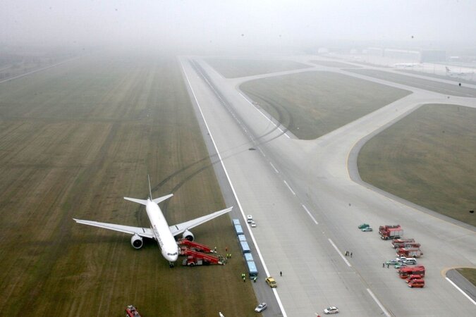

Если всё сойдётся – местоположение, скрытое оборудование, плохие погодные условия, подходящая цель, хорошо мотивированный, умный и обладающий финансовыми возможностями атакующий – что получится? В самом худшем случае самолёт приземлится на траву, возможны травмы или летальные случаи, однако безопасная разработка самолётов и команды быстрого реагирования обеспечивают очень малую вероятность огромного пожара с потерей всего самолёта. При этом в подобном случае посадка будет приостановлена, и атакующий уже не сможет это повторить. В лучшем случае, пилот заметит несоответствие, испачкает штаны, увеличит высоту, зайдёт на второй круг, и сообщит, что с КГС что-то не так – аэропорт начнёт расследование, что означает, что атакующий уже не захочет оставаться поблизости.
